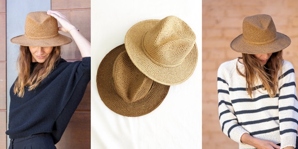

    Летняя шляпа в стиле «федора», вязанная крючком из рафии, мастер-класс с фото.
    Шляпа федора из рафии крючком, мастер класс.
    Выполненная из экологически чистой рафии, эта шляпа станет идеальным вашим спутником в путешествии и при необходимости обеспечит оптимальную и очень стильную защиту от солнца. Шляпа вяжется крючком сверху вниз по спирали, поэтому получается бесшовной. Типичная для «федоры» форма тульи, загнутая посередине вниз и вогнутая по сторонам, достигается путем отпаривания (подробные фото процесса прилагаются в данном мастер классе). Широкие поля формируются и стабилизируются с помощью шляпной проволоки.
    Дизайнер: Susanne Müller.
    Размеры:
    Обхват головы: 56-58 (59-61) см.
    Измерения шляпы:
    Тулья/высота шляпы: 10 (10.5) см (после формовки).
    Поля/ширина полей: 6 (6.5) см.
    Пряжа:
    Шляпа вяжется из рафии. Рафия это натуральное волокно из пальмовых листьев. На рынке пряжи представлена из древесных волокон, целлюлозы (вискозы) или бумаги (не удивляйтесь, бумага ведь тоже древесный продускт, просто будьте аккуратнее с такой шляпой, бумага как известно не очень любит влагу).
    100 (200) г рафии Raffia от Wool and the Gang (100% длинное древесное волокно, 250 м/ 100 г) цветом ‚Desert Palm‘ или ‚Tropez Tan‘
    или 150 (150) г рафии Linie 452 – Raffia от ONline (100% вискоза, 115 м/ 50 г).
    Инструменты:
    Крючок 3.0 мм/в системе US крючок размером 2 (= 2.75 мм) или 3 (= 3.25 мм).
    Дополнительные инструменты для вязания шляпы:
    Гобеленовая игла,
    маркеры петель,
    шляпная проволока (толщина: 1.25 – 1.5 мм, длина: около 1 м) + соединительная трубка.
    Шляпная проволока - это не проволока в традиционном понимании, которую можно сгибать туда и обратно, а скорее это «пластиковая струна», которая при сгибании всегда возвращается к своей первоначальной форме. Шляпная проволока гарантирует, что поля сохранят форму и не станут расхлябанными, неряшливо провисающими.
    Подсказка: вместо шляпной проволоки можно использовать китовый ус, или вынуть "лески" из ригилина и взять 2 для обвязки, а в качестве соединительной трубки можно использовать термоусадочную трубочку соответствующего диаметра, которая сжимается при воздействии на нее тепла, например, фена.
    Также вам потребуется утюг с паром или отпариватель, в крайнем случае можно возпользоваться паром от кипящей воды, но утюг будет все же предпочтительнее.
    Лента (тесьма) шляпы, которая огибает шляпу в основании тульи, связана крючком, но также для ленты шляпы подойдет какая-то лента, которую вы возможно захотите завязать бантом, или кожаной ремешок. Шляпная тесьма (лента) может быть использована, чтобы слегка регулировать размер шляпы. Если шляпа слишком велика, подтяните тесьму (ленту) вокруг тульи, чтобы сделать шляпу немного плотнее.
    Используемые петли и техники:
    столбик без накида, соединительный столбик, воздушная петля, волшебное кольцо амигуруми, вязание по спирали.
    Плотность вязания:
    Столбиками без накида по кругу, крючком 3.0 мм (US 2 или 3): 15 п. x 22 круг. рядов = приблизительно 10 x 10 см, (после блокировки).
    Петли провязываются довольно плотно. Если вы вяжете рыхло, то лучше выбрать крючок на полразмера меньше. Не так уж важно получить точную плотность вязания. Просто начните работу согласно описанию и после кругового ряда 6 снимите мерки для проверки.
    Совет: «Во время многочисленных тестирований вязания этой шляпы, я заметила, что рафия от Wool and the Gang демонстрирует минимальные отличия в толщине пряжи в зависимости от цвета. Например, цвета Tropez Tan и Cinnamon Dust кажутся мне немного толще, чем цвета Desert Palm и Coal Black. Образец в этом описании относится к цвету Desert Palm. Так что, если размеры не совпадают с другими цветами, то просто возьмите крючок на полразмера меньше.»
