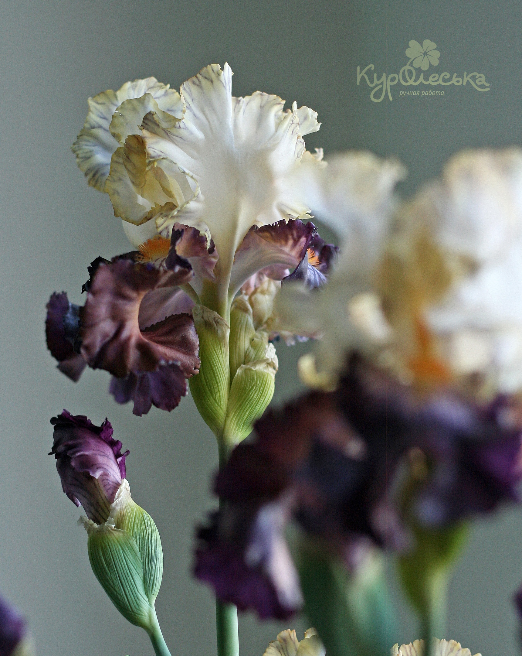

    Друзья, готов мой видео мастер-класс по лепке ИРИСА БОРОДАТОГО!!!!
    Что вас ждет в курсе, этапы:
    0 статья о глинах, шаблоны, инструкция (article about clays, templates, instructions)
    - Вкладки (Tabs)
    - Статья о глинах и материалах (Article about clays and materials)
    - Фото живого цветка, строение (Photo of a live flower, structure)
    Содержание МК (Content of the master class)
    1 лепим стебли и основы под бутоны (we sculpt the stems and bases under the buds)
    1.1 готовим глину для стебля и листьев (preparing clay for the stem and leaves)
    1.2 готовим основы под бутоны (preparing the basics for buds)
    1.3 обкатываем все стебли (wrap all the stems with clay)
    2 готовим материалы и шаблоны для лепки лепестков (preparing materials and templates for modeling petals)
    2.1 обзор вайнеров, подготовка их к работе (review of weiners, preparing them for work)
    2.2 подготовка шаблонов (preparation of templates)
    3 лепим нижние лепестки (sculpt the lower petals)
    3.1 материалы и глина для лепестков (materials and clay for the petals)
    3.2 нижние лепестки 1 вариант (lower petals 1 option)
    3.3 нижние лепестки 2 вариант (lower petals 2 option)
    3.4 вклеиваем проволоку в лепестки (glue the wire into the petals)
    4 лепим верхние лепестки (sculpt the upper petals)
    4.1 лепим верхние лепестки (sculpt the upper petals)
    4.2 вклеиваем проволоку (paste the wire)
    5 лепим маленькие лепестки с тычинками (we sculpt small petals with stamens)
    5.1 лепим маленький лепесток и вклеиваем проволоку (we sculpt a small petal and paste the wire)
    5.2 вклеиваем тычинки (paste the stamens)
    6 окрашиваем все лепестки (we paint all the petals)
    6.1 окрашиваем нижний лепесток лицевая сторона (we paint the lower petal front side)
    6.2 окрашивание нижний лепесток изнаночная сторона (coloration of lower petal wrong side)
    6.3 окрашиваем верхний лепесток (color the upper petal)
    6.4 окрашиваем маленький лепесток с тычинкой (color a small petal with a stamen)
    7 делаем бородки на нижних лепестках (we make beards on the lower petals)
    7.1 делаем бородки на нижних лепестках (we make beards on the lower petals)
    7.2 окрашиваем бородки (coloring the beards)
    8 лепим и тонируем бутоны (sculpt and color the buds)
    8.1 лепим и приклеиваем лепестки бутона (sculpt and glue the petals of the Bud)
    8.2 тонируем бутон (coloring the buds)
    9 собираем цветок (collecting a flower)
    9.1 подготовка лепестков к сборке цветка ( подготовка лепестков к сборке цветка )
    9.2 сборка цветка (the Assembly of the flower)
    9.3 закрываем место соединения лепестков (closing the junction of the petals)
    10 лепим и окрашиваем увядший цветок (sculpt and color a faded flower)
    10.1 лепим увядший цветок (sculpt a faded flower)
    10.2 окрашиваем увядший цветок (coloring a faded flower)
    11 собираем цветок на стебель. Завершаем работу (we collect the flower on the stem. Completing the work.)
    11.1 лепим чашелистики (sculpt sepals)
    11.2 соединяем цветы и бутоны со стеблем ( connect the flowers and buds with the stem)
    11.3 окрашиваем чашелистики (we paint the sepals)
    11.4 лепим маленькие листья (we sculpt small leaves)
    11.5 окрашиваем маленькие листья (we paint small leaves)
    11.6 окрашиваем стебель (we paint the stem)
    12 готовый цветок (ready-made flower)
