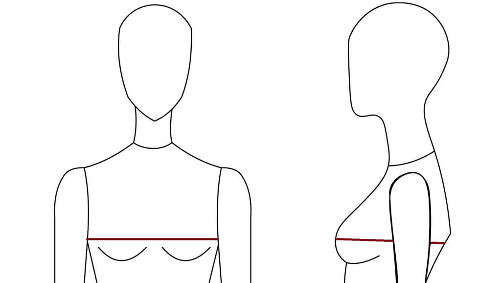

    Базовые основы представлены в размерах с 40 по 54. Чтобы определить подходящий размер базовой основы, необходимо снять 3 мерки:
    Обхват груди — мерная лента проходит по спинке чуть ниже середины лопаток, а спереди — через центры груди (выступающие точки груди). Мерная лента, если смотреть сбоку, проходит от спины к груди практически горизонтально, слегка по восходящей.
    Обхват талии — мерная лента горизонтально проходит вокруг туловища в самой узкой части талии — там, где начинается расширение вниз к бедрам.

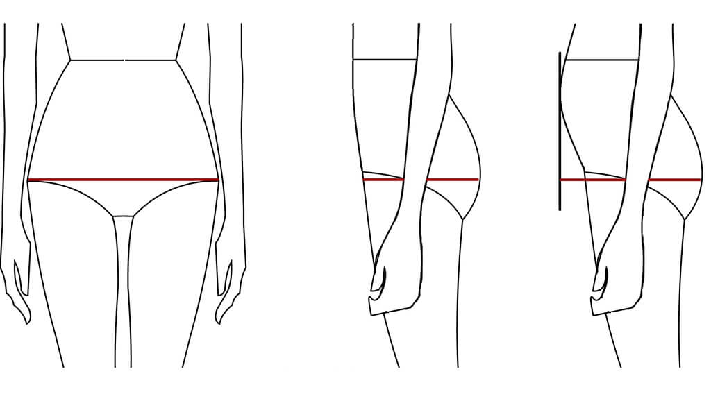

    Обхват бедер — мерная лента горизонтально проходит на уровне самой широкой части бедер через середины ягодиц. При наличии выступающего живота, мерку обхвата бедер стоит снимать дополнительно с линейкой. Приложите линейку к середине живота строго вертикально, так, чтобы в длину она доходила до уровня бедер. Следите, чтобы линейка была перпендикулярна полу. Снимите мерку на уровне бедер, захватывая и проходя над линейкой.
    Размер базовой основы платья следует выбирать по мерке Обхвата груди.
    Размер базовой основы юбки или брюк следует выбирать по мерке Обхвата бедер. При наличии выступающего живота используйте мерку Обхвата бедер с учетом выступа живота.

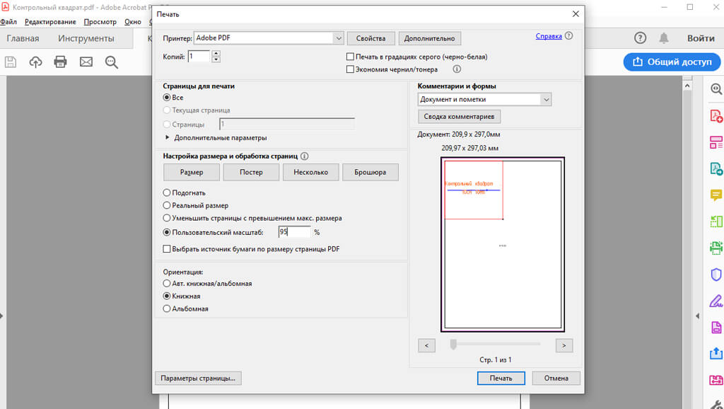

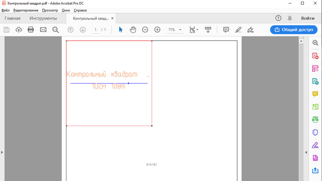

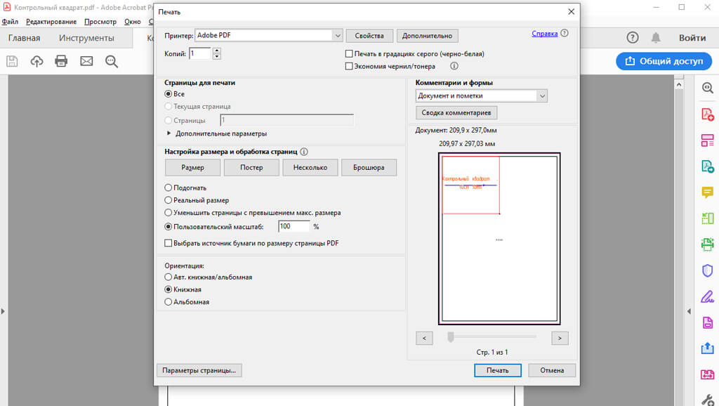

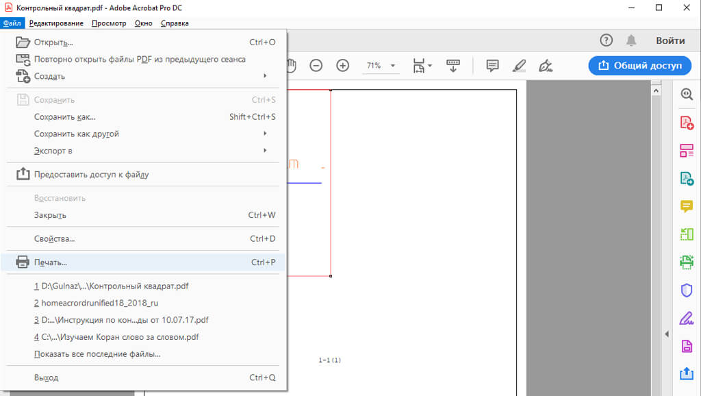

    Важно, чтобы масштаб деталей был правильным, поэтому сначала проверьте настройки печати на файле “Контрольный квадрат”.
    Откройте файл, нажмите кнопку “Печать” или сочетание клавиш “Ctrl+P”.
    В меню настроек принтера выберите “Пользовательский масштаб 100%”. В блоке “Ориентация” выберите пункт “Книжная” и нажмите кнопку “Печать”.

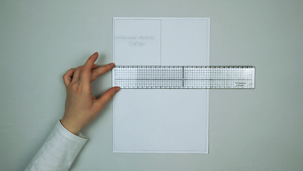

    Распечатайте “Контрольный квадрат” с этими настройками и измерьте линейкой стороны квадрата.
    Если все стороны квадрата равны 10 см, то с аналогичными настройками можно распечатать все остальные файлы.
    Если стороны квадрата не равны 10 см, измените настройки печати. Попробуйте немного сократить или увеличить “Пользовательский масштаб”.
    Снова распечатайте файл “Контрольный квадрат” и измерьте длину сторон.

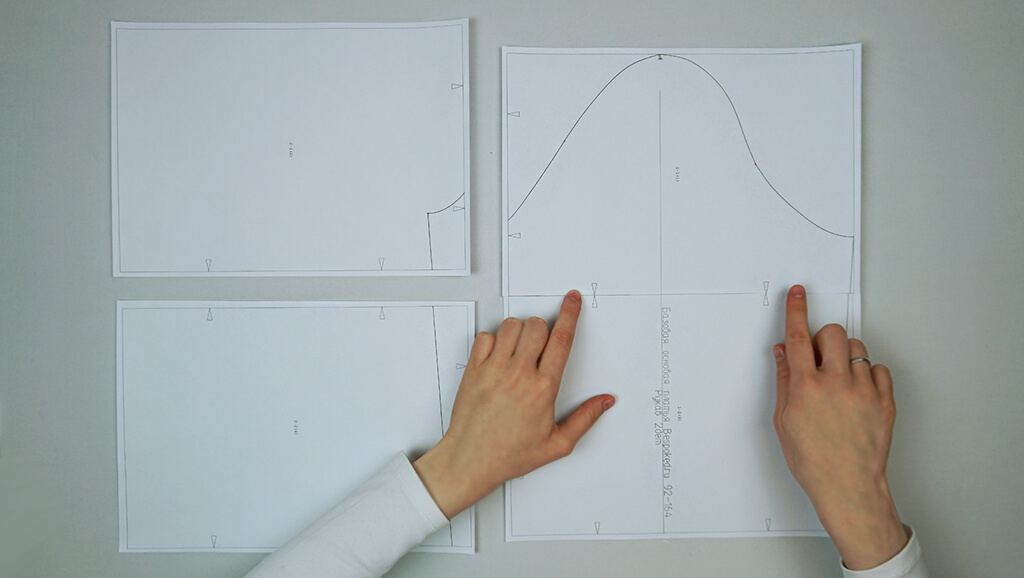

    КАК СОБРАТЬ ВЫКРОЙКУ

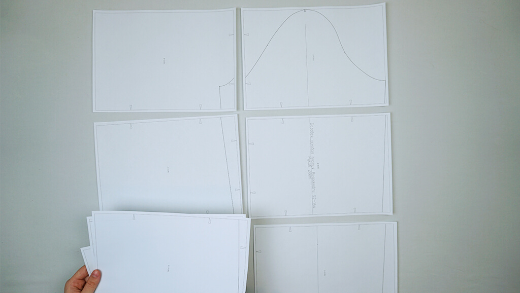

    Посередине каждого листа есть цифры, например “1-1 (1)”.
    Первая цифра обозначает номер столбца. Столбцы выкладываются справа налево.
    Вторая цифра обозначает порядковый номер листа в столбце. Сверху вниз детали эта цифра увеличивается.
    Третья цифра в скобке обозначает общий порядковый номер листа.
    Для удобства сборки листов вдоль рамок расположены два контрольных треугольника. Наличие треугольников на рамке говорит о том, что лист сопрягается с другим листом по этой линии. При совмещении листов друг с другом контрольные треугольники также должны совпадать и находиться на одном уровне.

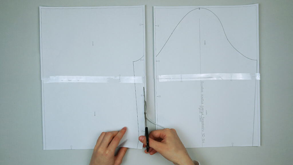

    Сначала можно собрать все столбцы (если их несколько). Для этого отложите отдельно листы с одинаковой первой цифрой, например, “1”. Разложите листы по порядку сверху вниз, ориентируясь на вторую цифру. Таким образом под листом 1-1 будет располагаться лист 1-2, еще ниже 1-3 и так далее.
    То же самое можно повторить со следующим столбцом. Разложите листы сверху вниз по порядку: 2-1, затем 2-2, 2-3 и так далее.

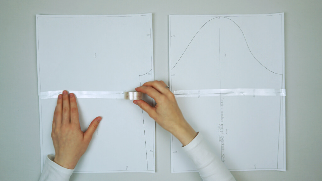

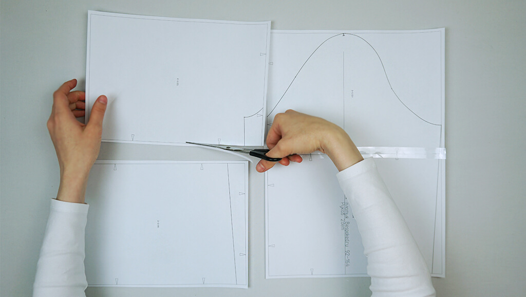

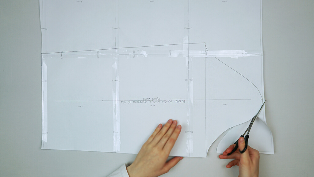

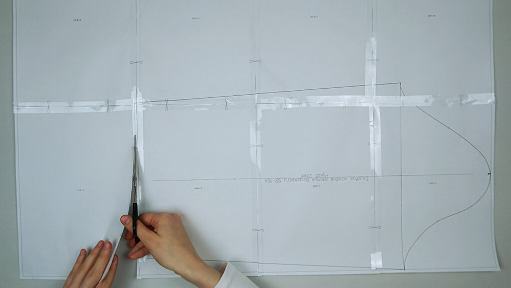

    Срежьте лишнюю полоску по границе внизу каждого листа.
    Приложите верхний лист к нижнему, строго совмещая линии и контрольные треугольники друг с другом.
    Склейте листы в месте совмещения, используя липкую ленту скотч или клей. Соберите таким же образом все листы с первого столбца.
    Далее по аналогии срежьте нижние поля листов второго столбца и соберите столбец.

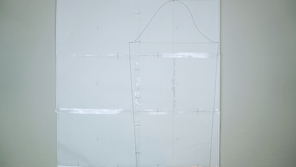

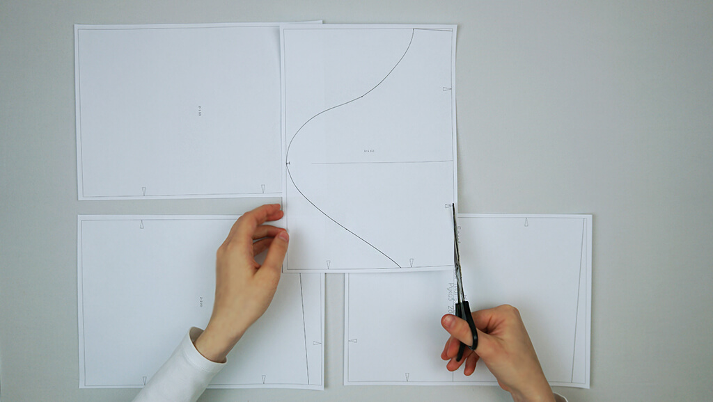

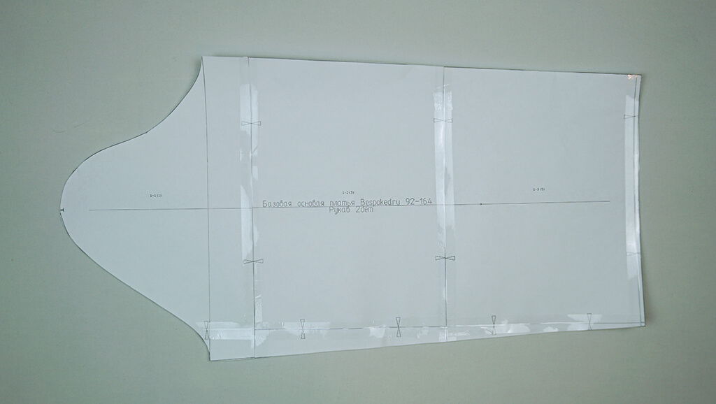

    Осталось присоединить столбцы друг к другу. Срежьте боковую границу стыковки одного из столбца по всей длине. На фото срезана рамка справа по левому столбцу.
    Наложите столбцы друг на друга, совмещая линии границы и контрольные треугольники, и склейте столбцы в единую деталь.
    Можно сначала собрать все листы по рядам, то есть по горизонтали, а затем соединить ряды друг с другом сверху вниз. Самое главное, чтобы листы располагались по порядку (третья цифра в скобках посередине листа).
    При необходимости внесите поправки в деталь, сравнив со своими мерками. Инструкция по внесению правок в детали на индивидуальную фигуру прилагается к комплекту базовых основ.
    После деталь можно вырезать по внешним контурам и пользоваться.
